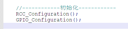

在分析具体时钟时要 配置时钟 和 配置端口
配置时钟:
配置端口:
具体不详细解释,详见 函数库手册。
