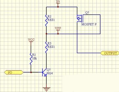

       现在的MOS驱动,有几个特别的需求:
       1. 低压应用
        当使用5V电源,这时候如果使用传统的图腾柱结构,由于三极管的be只有0.7V左右的压降,导致实际最终加载gate上的电压只有4.3V,这时候,我们选用标称gate电压4.5V的MOS管就存在一定的风险。同样的问题也发生在使用3V或者其他低压电源的场合。
       2. 宽电压应用
        输入电压并不是一个固定值,它会随着时间或者其他因素而变动。这个变动导致PWM电路提供给MOS管的驱动电压是不稳定的。
        为了让MOS管在高gate电压下安全,很多MOS管内置了稳压管强行限制gate电压的幅值。在这种情况下,当提供的驱动电压超过稳压管的电压,就会引起较大的静态功耗。
         同时,如果简单的用电阻分压的原理降低gate电压,就会出现输入电压比较高的时候,MOS管工作良好,而输入电压降低的时候gate电压不足,引起导通不够彻底,从而增加功耗。
       3. 双电压应用
       在一些控制电路中,逻辑部分使用典型的5V或3.3V数字电压,而功率部分使用12V甚至更高的电压。两个电压采用共地方式连接。
        这就提出一个要求,需要使用一个电路,让低压侧能够有效的控制高压侧的MOS管,同时高压侧的MOS管也同样会面对1和2提到的问题。
        在这三种情况下,图腾柱结构无法满足输出需求,而很多现成的MOS驱动IC,似乎也没有包含gate电压限制的结构。
