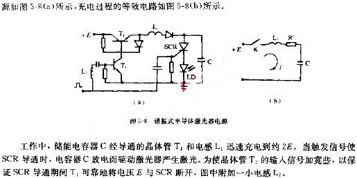

快速晶闸管开关改进电路
为了电源的重复频率,在图中基本电路基础上做些改进
增加一只高反压晶体管和一只二极管,如图所示.
