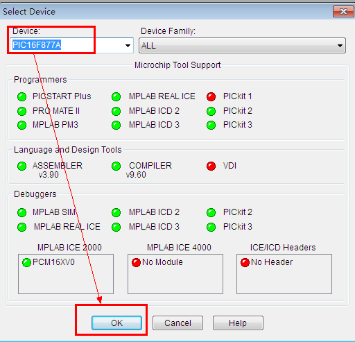

3、在configure菜单下选择Selcet Device

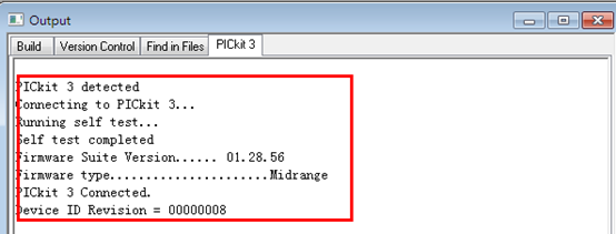

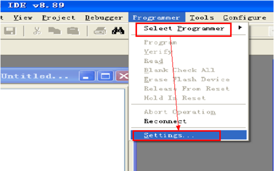

4、在Programmer下的Selet Programmer中选择PICkit3

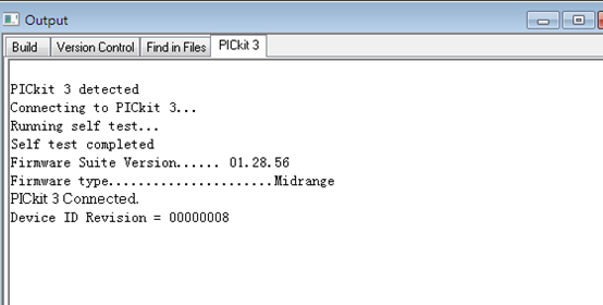

5、选择后OUTPUT窗口出现如下信息

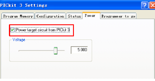

6、在Programmer下选择setting..将会弹出PICkit setting对话框。选中power界面下的Power target circuit PICkit3,点击应用。弹出对话框,点击OK。
做好上电,即可找到设备。

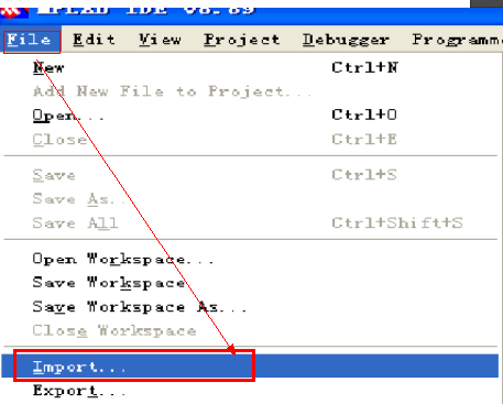

8、再到File菜单下选择Import..
在打开的对话框中选择需要烧录的hex文件。打开即可
9、再到Programmer下选择setting..,在对话框中选择Programmer to go。在image Name中随便输入数字或者字母,点击Send image in Memory

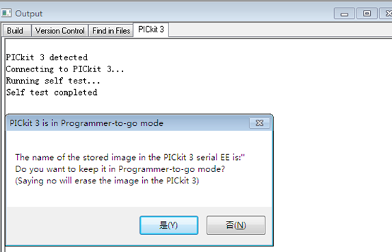

11、接下来可以脱机操作了。插拔一下PICkit3的USB数据线。 把排线正确插入目标板。PICkit3上白色箭头所指的方向要对应目标板上的1脚。
注意,此时目标板需要上电, 即两根数据线。
说明仿真器,已经做好脱机烧录准备。
然后不用管这个页面(如果不想脱机烧录,点击“否”即可)
