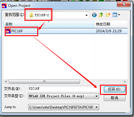

1、建立工程
2、加载.C 等相关文件
3、编译和链接

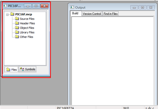

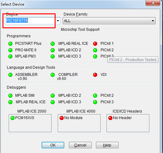

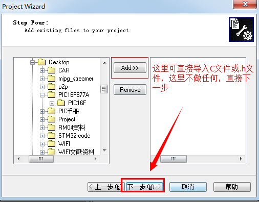

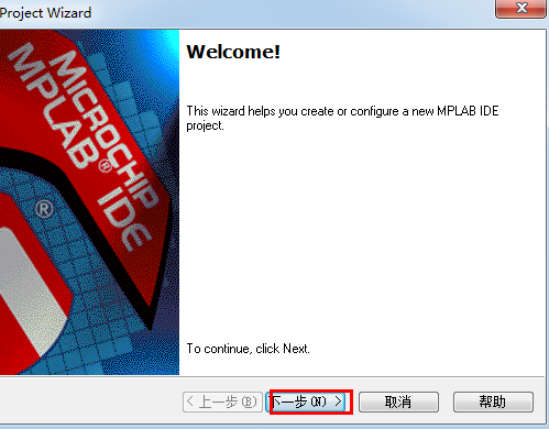

第一步:建立工程 (两种方法)
One :
工程建立成功!!!!!!

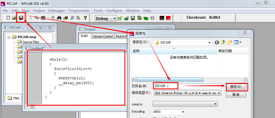

Two:
第二步:加载.C 等相关文件
为方便起见,将CEPARK 畅学开发板 PIC开发板中 LED流水灯试验拷贝过来。

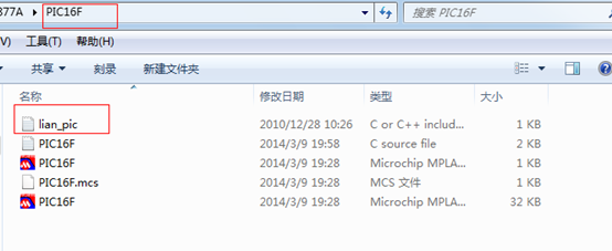

其中,有一个lian_pic.h 。。。。将其拷贝到工程文件夹中
然后加载PIC16F.c文件和lian_pic.h 文件

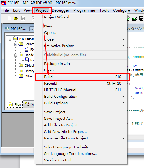

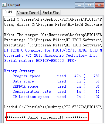

第三步: 编译和链接
成功,此时工程文件夹中多出一些文件。。。。。。。看下图
将下载文件烧录到 芯片中即可
