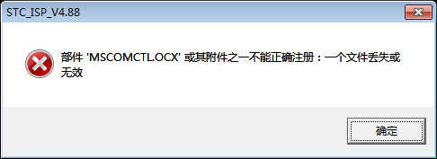

window7系统,直接双击打开显示如下错误
 这里要用“管理员权限”打开才知道真正错误,如下
很明显,要注册。
