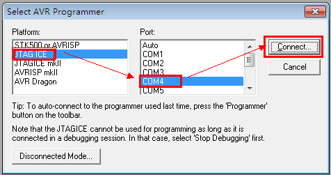

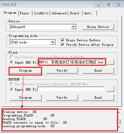

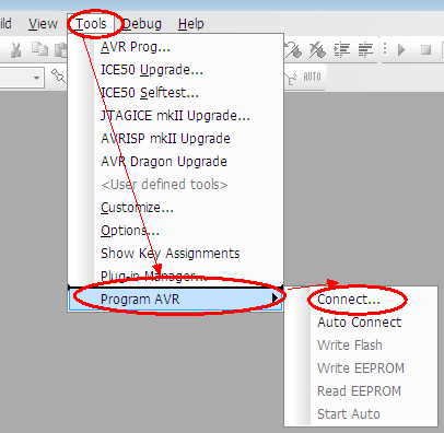

3、AVR Studio-JTAG下载
JTAG 下载需要 .hex 烧录与运行
不用多言,有意者看图即懂
二者皆可
