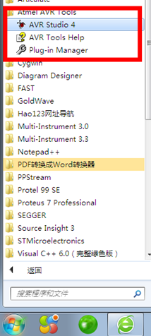

2、AVR Studio-JTAG仿真调试
JTAG 仿真调试需要 .elf 仿真文件
看图即懂

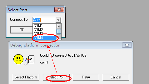

两种可能:
1、错误

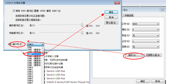

首先
修改端口在COM1~COM4之间!
然后
成功

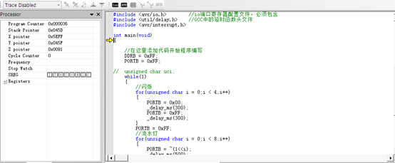

还不行插拔一下仿真器
待灯停止闪烁后,重新尝试!!
成功

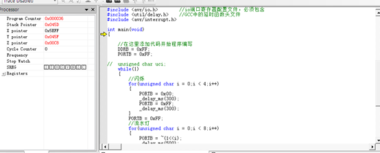

2、正确
点击3次 select
