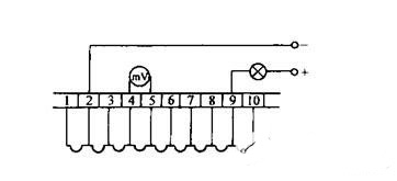

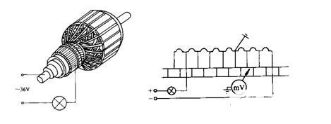

  这是直流电动机绕组最常见的故障。电枢绕组接地故障一般常发生在槽口处和槽内底部,对其的判定可采用绝缘电阻表法或校验灯法,用绝缘电阻表测量电枢绕组对机座的绝缘电阻时,如阻值为零则说明电枢绕组接地;或者用图所示的毫伏表法进行判定,将36V低压电源通过额定电压为36V的低压照明灯后,连接到换向器片上及转轴一端,若灯泡发亮,则说明电枢绕组存在接地故障。具体到是哪个糟的绕组元件接地,则可用图所示的毫伏表法进行判定。将6~12V低压直流电源的两端分别接到相隔K/2或K/4的两换向片上(K为换向片数),然后用毫伏表的一支表笔触及电动机轴,另一支表笔触在换向片上,依次测量每个换向片与电动机轴之间的电压值。若被测换向片与电动机轴之间有一定电压数值(即毫伏表有读数),则说明该换向片所连接的绕组元件未接地;相反,若读数为零,则说明该换向片所连接的绕组元件接地。最后,还要判明究竟是绕组元件接地还是与之相连接的换向片接地,还应将该绕组元件的端都从换向片上取下来,再分别测试加以确定。
  电枢绕组接地点找出来后,可以根据绕组元件接地的部位,采取适当的修理方法。若接地点在元件引出线与换向片连接的部位,或者在电枢铁心槽的外部槽口处,则只需在接地部位的导线与铁心之间重新进行绝缘处理就可以了。若接地点在铁心槽内,一般需要更换电枢绕组。如果只有一个绕组元件在铁心槽内发生接地,而且电动机又急需使用时,可采用应急处理方法,即将该元件所连接的两换向片之间用短接线将该接地元件短接,此时电动机仍可继续使用,但是电流及火花将会有所加大。

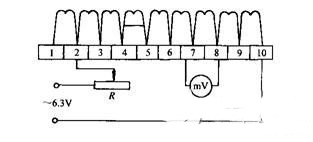

  ②毫伏表法如图所示,将6.3V交流电压(用直流电压也可以)加在相隔K/2或K/4两换向片上,用毫伏表的两支表笔依次接触到换向器的相邻两换向片上,检测换向器的片间电压。在检测过程中,若发现毫伏表的读数突然变小,例如,图中4与5两换向片间的测试读数突然变小,则说明与该两换向片相连的电枢绕组元件有匝问短路。若在检测过程中,各换向片问电压相等,则说明没有短路故障。
  电枢绕组短路故障可按不同情况分别加以处理,若绕组只有个别地方短路,且短路点较为明显,则可将短路导线拆开后在其间垫入绝缘材料并涂以绝缘漆,待烘干后即可使用。若短路点难以找到,而电动机又急需使用时,则可用前面所述的短接法将短路元件所连接的两换向片短接即可。如短路故障较严重,则需局部或全部更换电枢绕组。

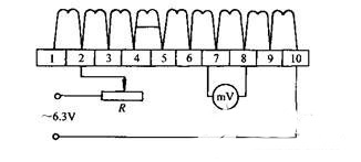

  若断路点发生在电枢铁心槽内部,或者不易发现的部位,则可用图所示的方法来判定。将6~12Ⅴ的直流电源连接到换向器上相距K/2或K/4的两换向片上,用笔伏表测量各相邻两换向片间的电压,并逐步依次进行测E。有断路的绕组所连接的两换向片(如图中的4、5两换向片)被毫伏表跨按时,有读数指示,而且指针发生剧烈跳动。若毫伏表跨接在完好的绕组所连接的两换向片上时,指针将无读数指示。
图3
  电枢绕组断路点若发生在绕组元件与换向片的焊接处,只要重新焊接好即可使用。若断路点不在槽内,则可以先焊接短线,再进行绝缘处理即可。如果断路点发生在铁心槽内,且断路点只有一处,则将该绕组元件所连接的两换向片短接后,也可继续使用;若断路点较多,则必须更换电枢绕组。

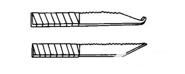

  可用图所示的拉槽工具刮去造成片问短路的金属屑末及电刷粉末即可。若用上述方法仍不能消除片间短路,即可确定短路发生在换向器内部,一般需要更换新的换向器。

  由于换向器上换向片的磨损比云母片要快,因此直流电动机使用较长一段时间后,有可能出现云母片凸起。在对其进行修理时,可用拉槽工具,把凸出的云母片刮削到比换向片约低lmm即可。

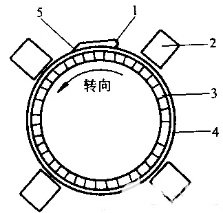

  电刷与换向器表面接触面积的大小将直接影响到电刷下火花的等级,对新更换的电刷必须进行研磨,以保证其接触面积在80%以上。研磨电刷的接触面时,—般采用0号砂布,砂布的宽度等于换向器的长度,砂布应能将整个换向器表面包住,再用橡皮胶布或胶带将砂布固定在换向器上,如图4.7所示,将待研磨的电刷放入刷握内,然后按电动机旋转的方向转动电枢,即可进行研磨。
图7
  l一胶带 2一电刷 3一换向器 4一砂布 5—砂布末端
