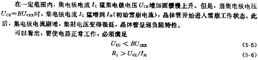

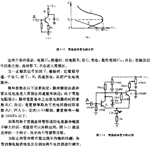

原理电路如图A所示,图中C1为路能电容器,T1为雪崩
晶体管
,RL为负载,由于RL加在T2发射极,实际工作中相当于在T1基射间加反向偏压的情形.所以我们用图B分析雪崩晶体管的工作状态.
