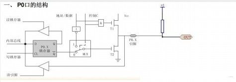

P0口电路
51单片机的P0口电路如下:
由1中的上拉电阻作用分析可知,需要在51单片机的P0口,加一个上拉电阻,加上后的电路如下:
