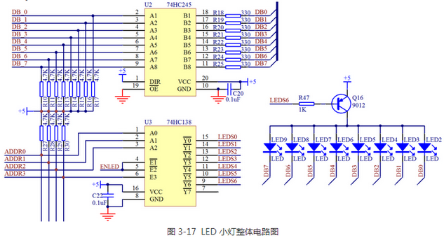

  从图 3-16 可以看出,任一输入状态下,只有一个输出引脚是低电平,其他的引脚都是高电平。在前面的电路中我们已经看到,8 个 LED 小灯的总开关三极管 Q16 基极的控制端是LEDS6,也就是 Y6 输出一个低电平的时候,可以开通三极管 Q16,从右侧的希望输出的结果,我们可以推导出我们的 A2、A1、A0 的输入状态应该是 110,如图 3-17。
  那么我们再整体捋一遍点亮 LED 小灯的过程,首先看 74HC138,我们要让 LEDS6 为低电平才能导通三极管 Q16,所以 ENLED = 0;ADDR3 = 1;保证 74HC138 使能。然后 ADDR2 =1; ADDR1 = 1; ADDR0 = 0;这样保证了三极管 Q16 这个开关开通,5V 电源加到 LED 上。
  而 74HC245 左侧是通过 P0 口控制,我们让 P0.0 引脚等于 0,就是 DB_0 等于 0,而右侧 DB0 等于 DB_0 的状态,也是 0,那么这样在这一排共 8 个 LED 小灯当中,只有最右侧的小灯和 5V 之间有压差,有压差就会有电流通过,有电流通过我们的 LED2 就会发光了。

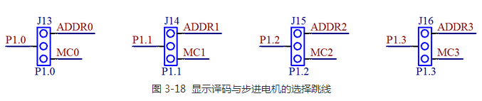

  74HC245 左侧我们可以看出来,是直接接到 P0 口上的,而 74HC138 的 ADDR0 ~ ADDR3接在何处呢?来看图 3-18。
  跳线是大家以后经常会接触到的一个器件,它就是 2 根或者 3 根靠在一起的排针,然后可以用一个叫作跳线帽的东西连接其相邻的 2 根针。它的作用就是起到导线的作用,我们可以通过跳线帽来实现连接线的切换。如图 3-19。
  从图中可以看出,跳线帽本身可以占 2 个针的位置,现在是把右侧和中间的针连到了一起,这样实现的就是图 3-18 中的 P1.0 和 ADDR0 连接到一起、P1.1 和 ADDR1 接一起、P1.2和 ADDR2 接一起、P1.3 和 ADDR3 接一起。这样就可以透彻理解我们第二课的程序了。
