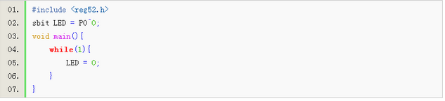

  逻辑上来看,程序这样写就可以了,但是在实际单片机应用中,存在一个问题。比如我们的程序空间可以容纳 100 行代码,但是我们实际上的程序只用了 50 行代码,当运行完了50 行,再继续运行时,第 51 行的程序不是我们想运行的程序,而是不确定的未知内容,一旦执行下去程序就会出错从而可能导致单片机自动复位,所以我们通常在程序中加入一个死循环,让程序停留在我们希望的这个状态下,不要乱运行,有以下两种写法可以参考:
  参考程序一:
  参考程序二:
    程序一的功能是程序在反复不断的无限次执行 LED = 0;这条语句,而程序二的功能是执行一次,然后程序直接停留下来等待,相对程序一来说程序二更加简洁一些。针对于图 2-6,我们这个程序能够把小灯点亮,但是这个程序却点不亮我们板子上的小灯,这是为什么呢?

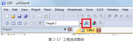

  程序编好了,我们要对我们的程序进行编译,生成我们需要的可以下载到单片机里的文件,在编译之前,我们先要勾选一个选项,Project-->Options for Target „Target1‟...,或者直接点图 2-17 中红框内的快捷图标:
  在弹出的对话框中,点击 Output 选项页,勾选其中的“Create HEX File”复选框,然后点 OK,如图 2-18 所示。

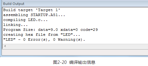

  编译完成后,在我们的 Keil 下方的 Output 窗口会出现相应的提示,大家注意看图 2-20,这个窗口告诉我们编译完成后的情况,data=9.0,指的是我们的程序使用了单片机内部的 256字节 RAM 资源中的 9 个字节,code=29 的意思是使用了 8K 代码 Flash 资源中的 29 个字节。
  当提示“0 Error(s), 0 warning(s)”表示我们的程序没有错误和警告,就会出现“creating hex file from “LED”...,意思是从当前工程生成了一个 HEX 文件,我们要下载到单片机上的就是这个HEX 文件。如果出现有错误和警告提示的话,就是 Error 和 warning 不是 0,那么我们就要对程序进行检查,找出问题,解决好了再进行编译产生 HEX 才可以。
