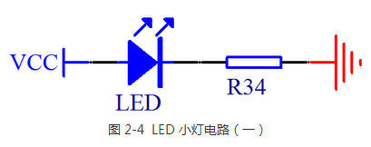

  右侧有 2 条支路,第一条是在+5V 和 GND 接了一个 470uF 的电容,电容是隔离直流的,所以这条支路是没有电流的,电容的作用,我们下节课再介绍,这节课我们主要看第二条支路。我们把第二条支路摘取出来就是如图 2-4 这个样子。
  发光二极管是二极管中的一种,因此和普通二极管一样,这个二极管也有阴极和阳极,习惯上也称之为负极和正极。原理图里的 LED 画成这样方便在电路上观察,方向必须接对了才会有电流通过让 LED 小灯发光。刚才提到了我们接入的 VCC 电压是 5V,发光二极管自身压降大概是 2V,那么在右边 R34 这个电阻上承受的电压就是 3V。那么现在我们要求电流范围是 1~20mA 的话,就可以根据欧姆定律 R=U/I,把这个电阻的上限和下限值求出来。
  U=3V,当电流是 1mA 的时候,电阻值是 3K;当电流是 20mA 的时候,电阻值是 150欧,也就是 R34 的取值范围是 150~3K 欧姆。这个电阻值大小的变化,直接可以限制整条通路的电流的大小,因此这个电阻我们通常称之为“限流电阻”。在图 2-3 中,我们用的电阻是1K,这条支路电流的大小,我想大家可以轻松计算出来了,而这个发光二极管在这里的作用,是作为电源指示灯的,使用 USB 线将开发板和电脑连起来,这个灯就会亮了。

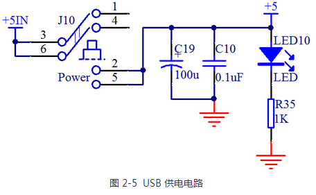

  同理,我们在板子后级开关控制的地方,又添加了一个 LED10 发光二极管,作用就是当我们打开开关时,这个二极管才会亮起,如图 2-5 所示。
  大家注意,这里的开关虽然只有一个,但是是 2 路的,2 路开关并联能更好的确保给后级提供更大的电流。电容 C19 和 C10,都是隔离断开直流的,作用我们下节课介绍,这里大家可以忽略。

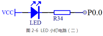

  那么下面呢,我们把图 2-4 进行一下变化,把右侧的 GND 去掉,改成一个单片机的 IO口,如图 2-6 所示。
  图 2-4 由于电源从正极到负极有电压差,并且电路是导通的,所以就会有电流通过,LED小灯因为有了电流通过,所以就会直接发光。我们把右侧的原 GND 处接到单片机 P0.0 引脚上,那么如果我们单片机输出一个低电平,也就是跟 GND 一样的 0V 电压,就可以让 LED小灯和图 2-4 一样发光了。
  因为我们的单片机是可以编程控制的,我们可以让 P0.0 这个引脚输出一个高电平,就是跟 VCC 一样的 5V 电压,那么这个时候,左侧 VCC 电压和右侧的 P0.0 的电压是一致的,那就没有电压差,没有电压差就不会产生电流,没有电流 LED 小灯就不会亮,也就是会处于熄灭状态。下面,我们就用我们的编程软件来实现控制小灯的亮和灭。
