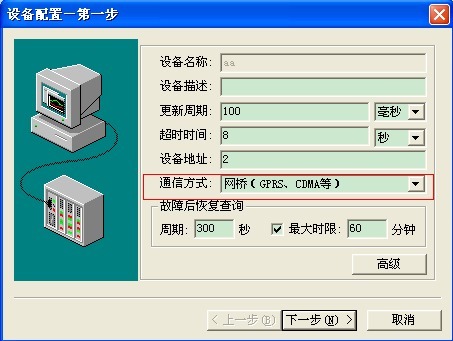

在IO设备组态中的设备配置第一步,通讯方式选择“网桥GPRS”。
设备配置第二步,通讯方式选择TCP/IP,设备厂家选择“标准TCP/IP Server多端口。本机IP地址设置,(如果监控机直接连接外网,则直接填写外网IP,如果是通路由器等网络设备连接外网,则填写内网IP,并需要设置相应的端口映射)。
