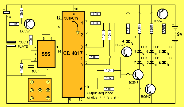

电子骰子每触摸一次的显示结果在1~6数字中随机产生,以代替普通骰子。

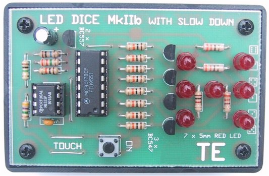

下面是电子骰子的电路图和实际装配图。当触摸金属丝时,对1u的电解电容充电,三极管BC557导通,555起振,CD4017对振荡计数。
由于触摸时,对电容充电的时间和充电电流是随机的,所以最终显示结果也是随机的。
电子骰子电路图
电子骰子电路板图
