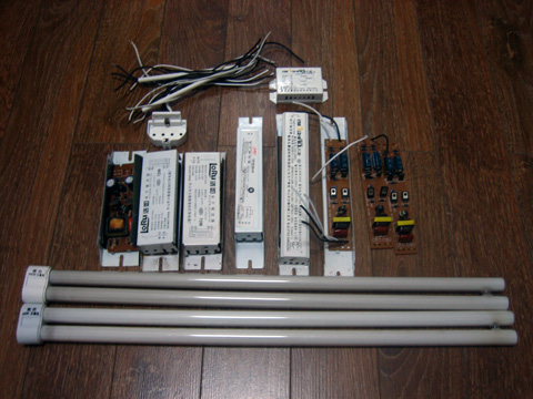

对亲戚家的一盏吸顶灯的两次修理,积累了一堆电子垃圾。
8个电子镇流器尸体,2个是PCB彻底损坏了,6个是器官——电子元器件损坏了。还有一个数码分段开关,图中上方那个小方块。

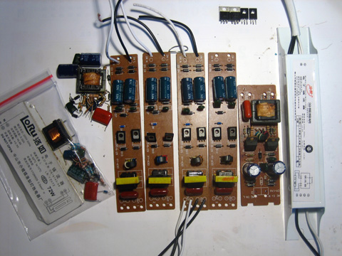

1.2PCB彻底损坏的镇流器上所有正常的器官,拆卸下来,收留起来,供今后的器官移植使用。
2.检查另外6个都是三极管损坏了,PCB都是完好的,就做上标记,保留起来,日后需要了,再去购买三极管更换。
3.刚好前面2个中有一对完好的三极管,就更换了一个镇流器的三极管,修复可以是正常使用,就是以下图中最右边的一个。

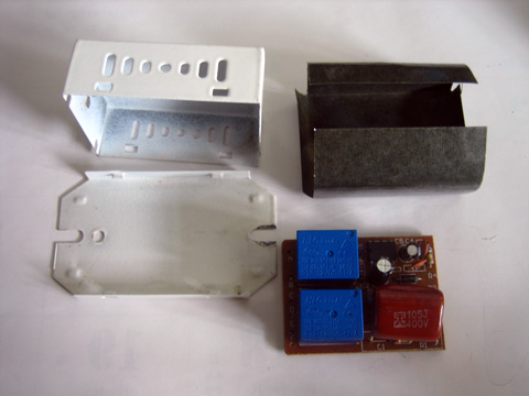

数码分段开关也是PCB彻底损坏了,只能做器官收留,尤其那两个继电器。

看看这是我拆解下好的器官,剩下短路的二极管和一个鼓包的电容。
